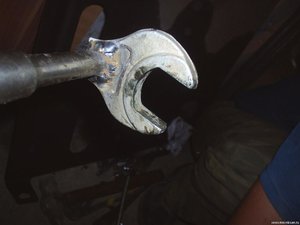

    В общем Помогите Плиззз, надоел грохот. Вот у меня я как понимаю тоже такая же система рулевых тяг, и я понимаю что спец ключик:
    мне придется делать, подскажите размер у него как и у японцев на 32????
