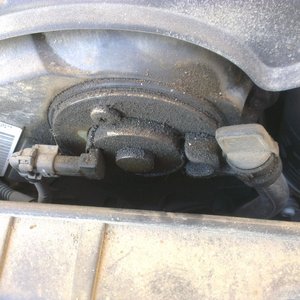

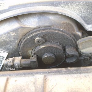

    Здравствуйте! Проблема на фото:
    Вопрос что менять в данном случае, понятно, что прокладку под фазорегулятором (или магнитом, не знаю как правильно называется). Но что делать с ним самим, такое ощущение, что течет прямо из середины, такое вообще может быть? Или это из-за прокладки так натекло?! И надо ли менять прокладку кожуха ГРМ, там есть незначительные подтеки, но они не критичны. Официалы ничего толкого не говорят, им лишь бы поменять побольше!

    Бывает что и клапан сам течет из под развальцовки.
    Попробуйте отмыть все и посмотреть откуда будет течь.

    Менять датчик точно, а момент затяжки чтоб нормально было)))

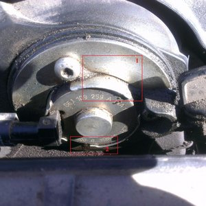

    Вот удалил грязь насколько возможно, в итоге масло ощутимо течет похоже по датчику в зоне №2, предположительно из соединения как в зоне №1. Получается датчик все же на замену или там какие-то прокладки есть?!

    Меняй, меняй - несколько таких по гарантии поменял

    Меняли уже с новым номером?! Они типа все текут?!

    Ну так)))
