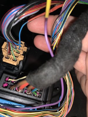

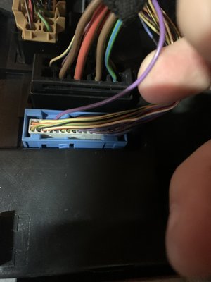

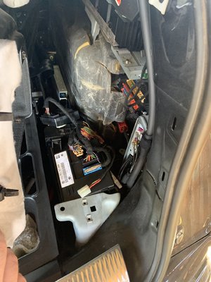

    Решил перепайкой двух проводв на блоках комфорта местами.. Смутило только что один 0.5, второй 0.75 сечением.. Но так как перехожу на диоды везде почти, то думаю все будет норм))

    ПРИВЕТ сможешь показать что перепаял
  12. bulgakows
    bulgakows Новичок
    11 янв 2023
    18
    q7 4l 4.2 FSI

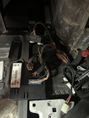

    Если правильно помню то фиолетовый с синей фишки и серо-желтый на коричневой. Разпиновок уже что-то не найду.. На фото видно по термоусадке что где паялось.. ПыСы: что на фото кусочек серо-желтого заменил на синий из запасов, родного длины немного не хватало что бы норм упаковать..
    Единственное что заметил из неправильной работы что не убралось, это то что при открытии не тухнет подсветка номера, слепит немного, а в остальном все стало как и должно быть))

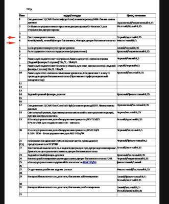

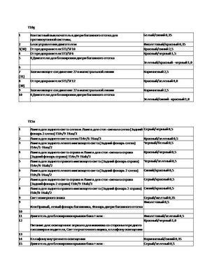

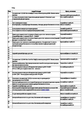

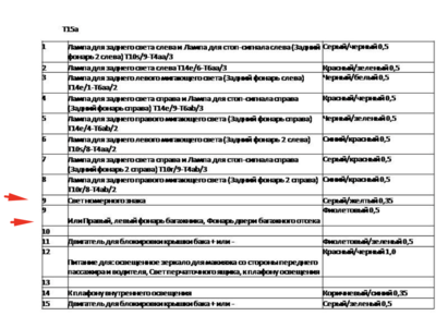

    Нашел распиновку фишек блока...
