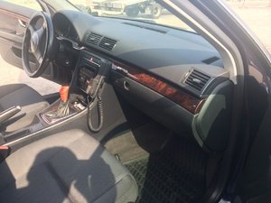

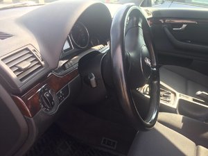

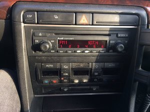

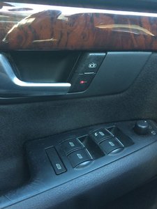

    Добрый день! Хочу перекрасить элементы салона такие как - подлокотники на дверях, центральную консоль и крышку бардачка. Но возникла проблема с подбором краски.
    Помогите, пожалуйста найти код цвета для этих элементо и ваговскую краску (либо альтернативу)
    Мой вин - WAUZZZ8EZ1A061202
    Наклейка с сервисной книжки https://ibb.co/h4mJzQ
    Возможно номер цвета кто - то узнает по салону, оставляю фотки
    https://ibb.co/h0AdzQ
    https://ibb.co/chFYYk
    https://ibb.co/kEq0Dk
    https://ibb.co/hAG7tk
    Заранее спасибо!

    В наклейке кода цвета деталей салона нет. Есть лишь общий код набора цветов интерьера - LA. Нужно VIN забивать в ETKA и смотреть конкретные детали, где в конце номера будет их код цвета. Дело в том, что код цвета для различных пластиковых деталей может различаться. У меня например код интерьера LD, код цвета бардачка 3ZQ, а накладки под ногу и некоторых других деталей 6YS, хотя название цвета одно и то же "maritimblau".
    Также цвета деталей указаны на наклейках, которые наклеены с внутренней стороны самих этих деталей.
    Ну и главное... Поиски оригинальной краски 99,9% ни к чему не приведут, поэтому готовься к подбору "на глаз".
