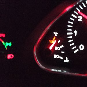

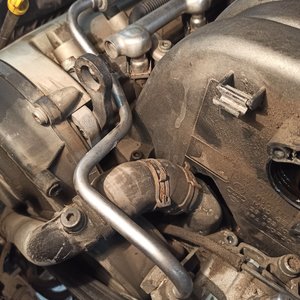

    Всем привет, суть проблеммы в следующем; машину только купил, устранял течь антифриза с патрубка подогрева дроселя, потом залил ож, проверил, ничего нигде не течёт и поехал домой. Проехал 400 км и всё было хорошо, но последние 350км стала переодически подниматься температура двигателя аж до 120, при этом индикация перегрева не загорается и не вскипает, что б не перегреть включил печку на максималку. Везде всё сухо, антифриз на месте. Не могу понять в чём проблема и куда копать.

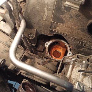

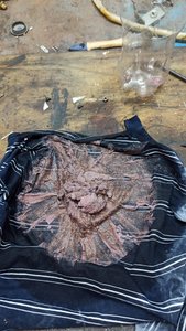

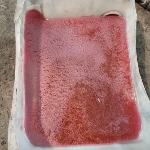

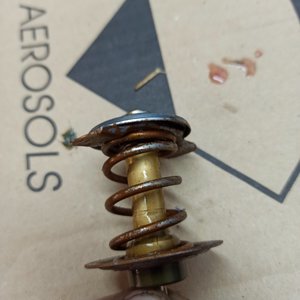

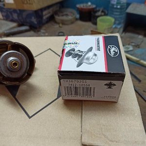

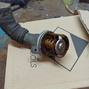

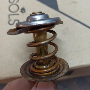

    Заменил я термостат, старый что то совсем устал- весь в трещинах, да ещё и в системе охлаждения было много метализированного герметика (видимо пытались устранить течь ож)

    Сегодня накатал 300км и всё отлично
