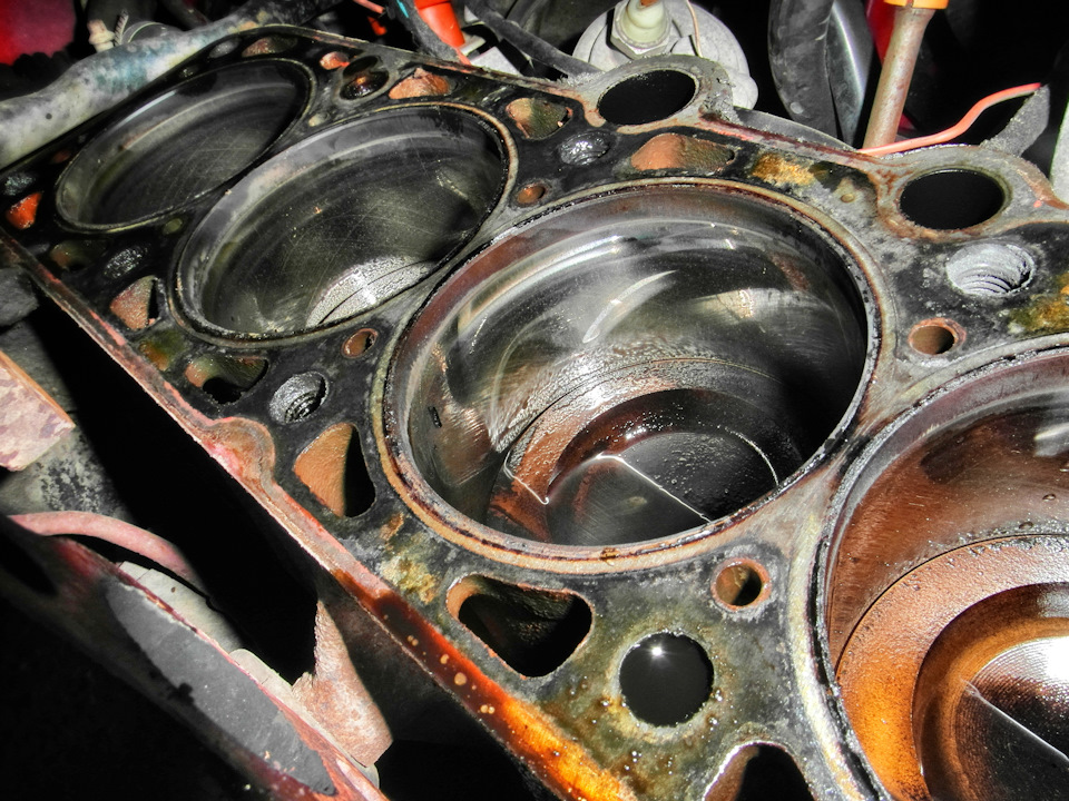

    Да, ГБЦ сменил.
    Результат неоднозначный.

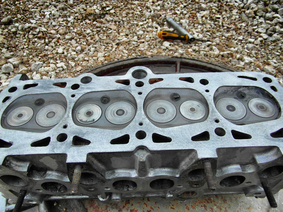

    ХХ всё такой же неровный. Вроде чуть лучше, а вроде как и было. Даже на прогреве, вроде, хуже стало. Короче, с ХХ нормального результата нет. Сколько было карбюраторных машин, всегда, даже на значительно поношенном двигателе, ХХ удавалось настроить идеальным. Ровненький,без "попёрдываний", на любых оборотах, будь то 700 или 1100. Понятно, что там тупо побогаче чуток сделать смесь можно, не голубое пламя, а зеленоватое. А тут ЛЗ, и хоть тресни, пламя всегда голубое, вот и вылезают все мелочи.
    Так-то, сравнительно нормально работает, в большинстве случаев. Есть попёрдывания, но стрелка хотя бы не болтается, но иногда, пропуски становятся отчётливее. В салоне чувствуется как двигатель подёргивается при этом. И по оборотам становится +/- 50. Вроде бы, норма, но не должно же быть пропусков таких! Пусть себе обороты гуляют. Пусть даже +/- сотня будет, но пропусков то быть не должно...
    Что однозначно стало лучше -- двигатель стал ровно работать на малых оборотах под нагрузкой. Раньше, если ползти на первой передаче, на оборотах ХХ, чувствовалась явная неравномерность работы двигателя. Будто одни цилиндры работали лучше других. Сейчас всё офигительно ровно. Даже дерготня от недостатка оборотов под нагрузкой теперь только на оборотах ниже ХХ. Т.е. на пятой, прямо с 850, плавный равномерный разгон, как на дизеле. Раньше тоже так можно было, но педалью газа надо было работать аккуратнее, и неравномерность чувствовалась.
    ГБЦ тупо сменил. Снял свою и поставил другую, только клапана притёр, да МСК сменил. Ну помыл чуток, плоскость камнем прошёлся...

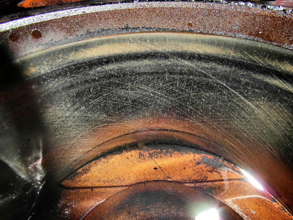

    Цилиндры все в хоне, со всех сторон, поршневая стандартная:

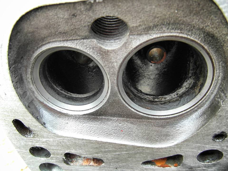

    У второго цилиндра компрессия была чуть ниже чем у других, там и нагара побольше:

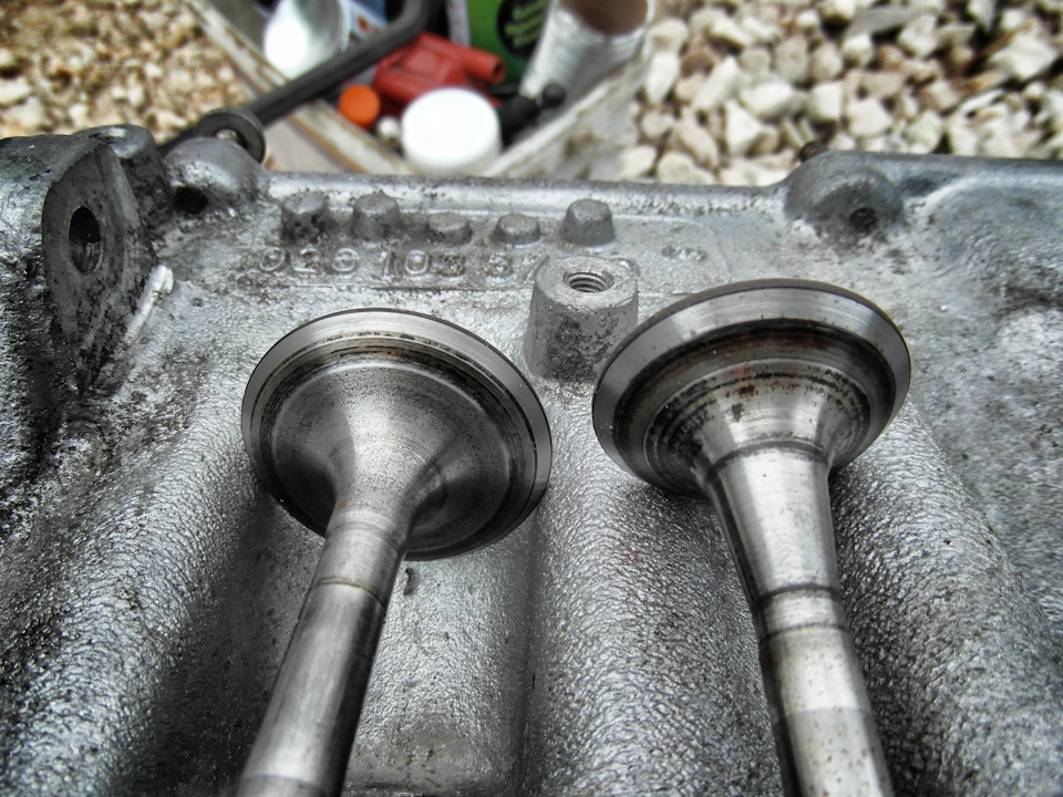

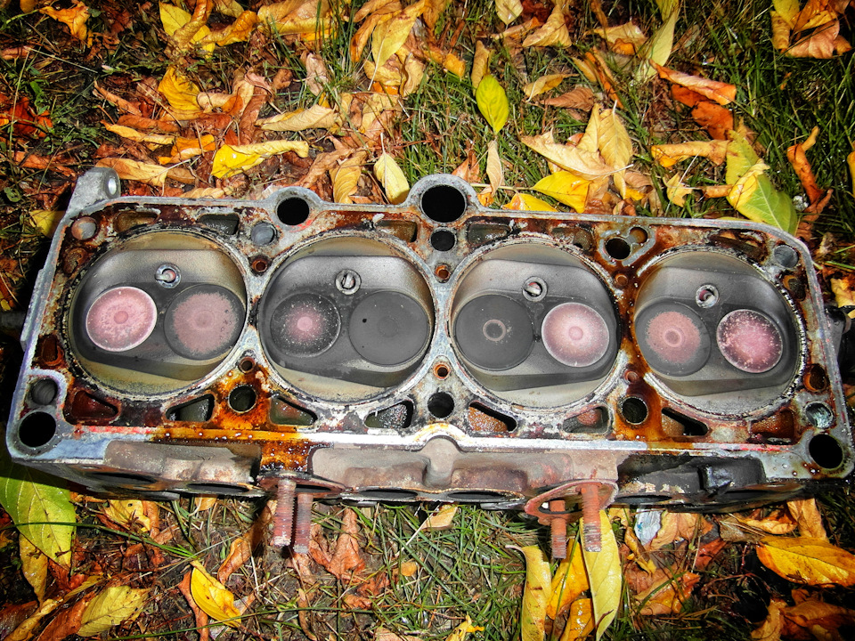

    Старая ГБЦ:

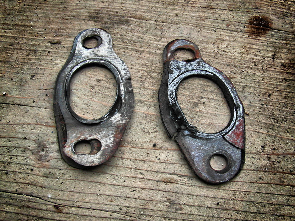

    Обнаружил такое вот безобразие:
    Две из четырёх так выглядят... Разумеется с прогаром. Почему так -- х.з. (вверх ногами что-ли стояли?), в России коллектор не снимали, насколько мне известно.
    Хоть прогар есть, подсоса воздуха не было (иначе по ЛЗ богатило бы лишнего). И слышно не было.
    Я как это увидел, обрадовался. Думал: Вот оно! А нифига, ХХ такой же.
    Тут больше фото: https://www.drive2.ru/l/485712836056580196/
    Болты (винты, на самом деле) я тоже не сменил. Но чисто из-за финансовых затруднений, так бы махнул.
    Крутил без динамометра, на глаз. При доворотах на 90 градусов, болты (винты) чувствуется как растягиваются, как пружины.
