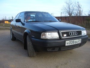

    мой брат заморочился с переделкой б3 в б4 , года 4 назад ладно бочка битая была недавно закочил все под ключ как планировал)
    вот фото http://www.audi-club.ru/forum/attachment.php?attachmentid=84365
    друг я тебе скажу больше б3 можно в а4 собрать все подходит(морда)

    Audi 100 C4 AAE
    Ответ: Переделка бочки В3 в В4
    Все ниче, тока задние арки в глаза бросаются.

    хорошо что здесь хотя бы бампер поменян...
    Помимо бамперов здесь еще заменена предняя подвеска, за исключением подрамника.
    Вот полный перечень того что нужно будет поменять.

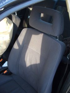

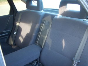

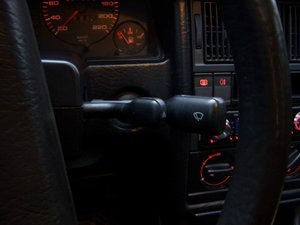

    и был модернизирован подрулевой переключатель (без изменения проводки), салон от б4: сиденья + обшивки + ковролин+ з. полка (основной геморой установка задней спинки), серый пластик перекрашен в черный, установлена доп пластиковая защита двигателя
