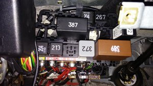

    Всем привет. Знаю что такие темы были, но никаких толковых ответов я там не нашел) Кароче говоря, на хх падает напряжение при включении потребителей до 12-12,5 вольт) Генератор перебран, проверен на стенде со всеми нагрузками, все работает как положено, 14 вольт выдает. Провода плюса все целые, пробовал даже новые прокидывать, БЕСПОЛЕЗНО! С массой тоже все хорошо, все соединения проводов зачищены, пробрызганы спреем для понижения сопротивления, ничего из проделаного не помогло! Все блоки и реле целые под рулем, всегда появляется ошибка о недостаточном напряжении на 30 кл. Думаю что может жрать, и не пойму? Что посоветуете?

    Вытаскиваю реле 213 и все нормализуется) что может быть?)

    Чем поднимать не известно что, потрудитесь по Эльзе выяснить хотя бы, что это за реле.
    Хоть наверняка причина не в нём, но вдруг произойдёт чудо и вы сами догадаетесь что за потребитель висит на этой релюшке.
