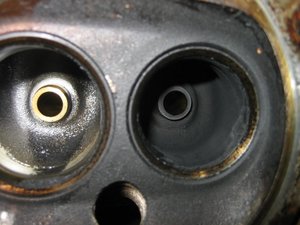

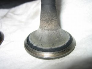

    Клапана выпуска серенькие. Особого нагара нет.

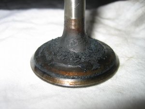

    Зато на клапанах впуска висят куски "угля".
    В голове, каналы выпуска с нагарчиком и, что интересно, во впуске тоже немного подкопчёного налёта, как-то с одной стороны.
    Ну и по всем четырём цилиндрам нагар абсолютно идентичен. Исходя из этого предпологаю что что-то было не так в "системе управления" работы клапанов, а не в отдельно взятом гидрике или маслосъёмном колпачке.
    Кто знает что может быть причиной?

    Не хватает фото свечей.. По признакам работа на обедненной смеси (белый цвет выпускного клапана) , возможен износ направляющей (маслосъемные колпачки) впускного клапана
  6. feorex
    feorex Участник форума
    26 май 2011
    184
    A4Q/B6 3.0 ASN 02г
    Причина в масле + МСК/направляющие

    Свечи уже помыл. Были тёмно-серые, почти чёрные, без нагара.
    Какое масло лили до меня не знаю, но совсем говна тут (в Европе) нет. Направляющие вроде в порядке: люфт 0.5мм при допуске 1.5мм (номинальный люфт неизвестен). МСК были крайне дубовые. Из надписей на них разобрал только made in france; год неуказан. Помойму они ещё оригинальные, но не факт.
    Но почему сажа только на клапанах впуска? Там же всё бензиновым ветром должно сдувать?
