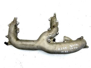

    Соединение с дроссельной всегда есть. На пластиковом ещё одно соеднинение с участком с отводом ЕГР.
    Ну вот, как-бы и "неразборный" :)

    Это соединение я и имел в виду.
