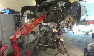

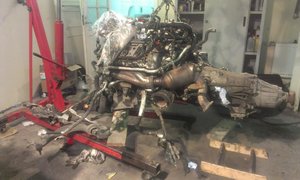

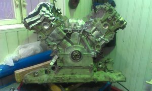

    И так господа долго раздумывал на что поменять свой 370-380л.совый роуд , построенный мною и настроенный Аркадием...Хотелось чегото нового , более стильного чтоли, Выбирал в ценовой категории до 1мульта , разглядывал всякие шкоды рс, пассаты ЦЦ... да чего уж только не глядел... хотелось красоты наворотов и мощности в одном флаконе. Оговорюсь сразу вторичный рынок предоставляет огромный выбор и ничтожное качество...Чинить\следить за авто народ уже давно не хочет, просто стараются продать с пометкой "отличное состояние" а без слёз не взглянешь , будь то около семейная шкода, или пежонская S5 особой разници по техническо косметической стороне найти не удавалось....
    Sок пересмотрел не мало в ценовом диапазоне от 850 до 1.300 , и скажу честно разници меж ними на почти пол миллиона не находил... Некоторые авто крашены кисточкой и валиком в пыли, некоторые даже краскопультом и в чистой камере .... "у одной болит голова , у второй болит нога"
    Были даже экземпляры с "Эксклюзивной выхлопной системой" на которую кстати делалась не малая акцентировка мол дорого и престижно. "восьмерка должна звучать" (но не когда у тебя уши в салоне закладывает при 80 км\ч) ну тут личное дело каждого ..
    Вообше подумывал взять что-то изначально более менее мощное чтобы не заставлять "это" ехать быстрее чем оно может в заводском исполнении и не морочиться с тюнингом.
    Покатался нашел более менее что хотел, комплектация "жирная", да крашена, но хорошо.Мкпп (автомат чинить особо не хотелось, дороговато) ходовая - порядок. двс проверял без инструментальной диагностики только ваг комом, смотрел основное - ПРОПУСКИ зажигания , и их не было!
    Забрал!!! еду ну король дороги ей богу... настроение запредельное аш пена изо рта от счастья... спустя 30 минут почувствовал не ровную работу двс "пропуски зажигания" ... ну наверное катушка или еше какая-то мелочь ))))) успокаивал я себя...
    Утро вечера мудренее сказал себе я ,оставив авто в гараже ушел домой.
    Утро вечера - оказалось куда херовее,
    Ваг ком - пропуски -2й цилиндр...
    Выкрутил свечу - черная...
    Заменил с соседней (светло коричневой )
    двс заработал опять ровно... но зонд как раз по правому ряду сильно валился 12-17%
    ну приехали.... Провел эндоскопирование цилиндра. обнаружил 2 царапины..... размером с иглу .
    продавать не хотелось
    challenge accepted
    Собравший мозги в кучу и проведя анализ рынка. понял, что БУ блок цилиндров продаваемый "носорогами" за 40тыр пригоден лиш для того чтобы сдать его на цвет мет. (выгода сомнительная)
    КОНТРАКТНИКИ за шорт блок заряжали от 90 до 110 тыр... ( но нет гарантий что этот долбанный никасил опять не задерёт какойто писчинкой) или еше чем то... вобшем ваг доверее утратил.
    Остановился на гильзовке БЦ ... всего БЦ целиком... обошлось в 88 000ру с ценой работы, гильз, вкладышей и поршневых колец. с учетом того что стадия задиров у меня была самая ранняя и поршень не пострадал, и монтаж демонтаж целиком мой....

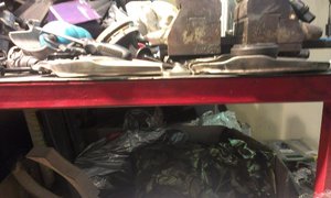

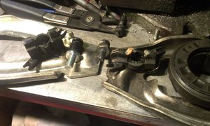

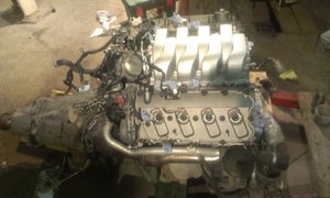

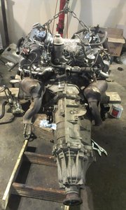

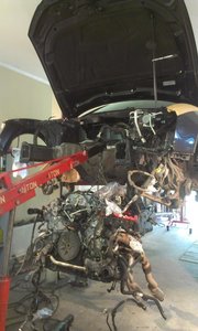

      87,3 КБ
      284
      88,7 КБ
      271
      81,3 КБ
      260
      86 КБ
      271

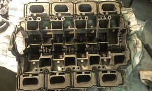

  2. boing707
    boing707 Участник форума
    1 ноя 2009
    185
    А6 2.7

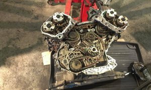

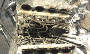

    По поводу нагара на клапанах и присутствия различных "бонусов" , так вот , нагар этот есть абсолютно у всех ФСИ моторов. Только на турбовых это не "естественное сужение порта" в гб ощущается куда меньше чем на атмо..

    Цепной привод V образных моторов "обламывает" своих владельцев куда реже чем на рядных моторах , но и они от растяжения и прочих расстройств натяжителей не застрахованы

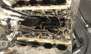

  4. boing707
    1 ноя 2009
    185
    А6 2.7

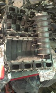

    Возвращаясь к "Бонусам" в портах гб У моторв 4.2. можно обнаружить части крепления заслонок "тех что для изменения длинны коллектора" Иногда они обнаруживаются сами, попадая между клапаном и седлом не давая первому закрыться..(поршень ему тут же поможет) , на вложенном фото уже располовиненный коллектор с отломанной одной из заслонок. все они пластмассовые сидят на одной пластмассовой оси, и держаться на коллекторе приправленными в него ТАК ЖЕ ПЛАСТИКОВЫМИ коромыслами , которые от усталости и постоянных температурных перепадов трескаются и отваливаются.....
    Удалил все под чистую... оставил только вихревые , те что у самых портов гб, они реализованы достаточно надёжно, железные заслонки на железной оси

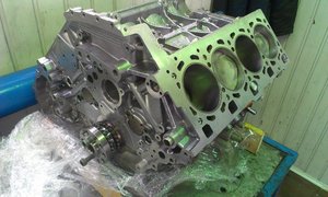

  5. boing707
    1 ноя 2009
    185
    А6 2.7
    #5 boing707, 18 окт 2014

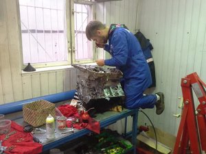

    Сальники к\в ставить по оригиналу не решился , как то ну недолюбливаю я их , по размерам многие резиновые с пружинами подходят от "старичков".. Все плоскости у БЦ , втч и постель к.в. "клеится" через локтайт 5970 и резиновые уплотнения в маслоподаюших каналах (менять обязательно)
    Ревизию ГоловокБлока фоткать не стал т.к. ничего особенного , отмыл , притер клапана, заменил мс колпаки.. , Цепной привод грм "синхронизируется" планками на распредвалах каждой гбц. и фиксирующим пином через картер в коленвал

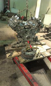

  6. boing707
    1 ноя 2009
    185
    А6 2.7

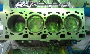

    Собрал поставил!

  7. boing707
    1 ноя 2009
    185
    А6 2.7
    НЕ ЗАВОДИТСЯ. не выжимается до конца педаль сцепления ! концевик не видит выжима и не разрешает запуск... Позже выяснил.. При установке нового модуля сцепления , решил до кучи заменить "вилку" сцепления, а опорный "грибок и площадку" не тронул, т.к. были не изношены. Но позже выяснилось, что новая вилка идет уже идет с другим парт номером и следовательно изменённой конструкцией и в ЕТКЕ была сноска ИСПОЛЬЗОВАТЬ С..... чему я и не придал значения. В итоге вилка становилась на "излом" толком не прижимая подшипник к корзине. Скинул мотор , снял коробку заменил грибок и опору , "пролил" гидравлику.... выжим появился, двигатель запустился .... На момент написания статьи обкаточный пробег - 800км. полёт нормальный.
    Отсутствие пропусков зажигания
    Отсутствие Расхода масла

  12. boing707
    1 ноя 2009
    185
    А6 2.7
    По крайней мере на S5 4.2 даже при желании обмануть наставления по ремонту "ЭЛЬЗЫ" кпп на не снятом двс не вынуть... расскажите как если такое получалось конкретно на этой модели

    Коллектор "расклеить" действительно не легко. приходилось подбивать клинья со всех сторон по шву, и постепенно он раскрылся.Слетает в основном тяга передающая усилия вращения на второй ряд заслонок, и коромысло в начале . Метки на V Образниках у них отсутствуют , "пинится" К\В и планками фиксируются Р\В... рисовать свои метки - 80% что получишь ошибку по фазам

  18. boing707
    1 ноя 2009
    185
    А6 2.7
    во первых. два болта кпп за банками с катализаторами находятся в 3см от них, как их вы откручивали?
    во вторых с неснятым подрамником мотор начинает сильно кренится вперед
    Крайность переборки мотора вызвана 2мя задирами в цилиндре из за которых забрасывало свечу маслом ,дефектов в гбц не обнаружено .. у вас бы ремонт закончился доливкой присадки в масло?
