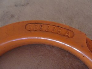

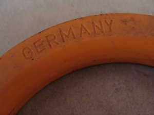

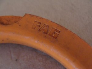

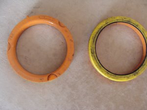

    Немного другой вопрос-а вот такие подшипники где можно купить?
