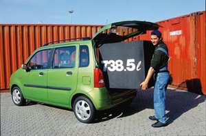

    Привет, соклубник! Предлагаю поделиться впечатлениями про такую машинку. Может у кого имеются или желают подобное. Привезли в феврале 2007 за 240тыр. Жена в восторге. Мотор 1.0 2001гв
    Конечно не ОООО. Шумка не такая, колёсья редкие, в остальном ОК! Динамика литрового мотора обеспечивает городскую экстремальную езду. На трассе больше 120 ехать страшновато, сдувает, да и не хочется. На своей ОООО 160-190 не предел, она провацирует на скорость. Да, на этой букашке такие скорости не достичь, ну и нахрен они не нужны! 6,5литров/100км в нагруженом режиме.
    Пишите, поделюсь впечатлениями...
