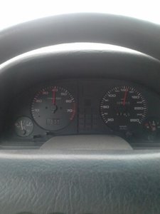

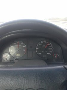

    Всем доброго времени суток .
    Непонятки с машиной Ауди 80 B4 quattro avant 2.6 ABC .
    При одном и том же показателе оборотов разная скорость время от времени , все исходные одинаковы , глюк приборов отпадает ибо сравнивал с джи пи эс показаниями , и чувствуется это дело без приборов .
    в чем может быть причина ?

    И какие показания ЖПС на 4000 оборотов?????? Интересно знать глюк - это когда скорость завышена или занижена.
  5. sanya-1
    sanya-1 Старожил
    15 дек 2003
    14.973
    Если все условия равные, то есть:
    - машина одна и та же, с одним и тем же двиглом и КП;
    - обороты мотора одинаковые (что мы и видим на фото);
    - коробка "механика" с фиксированными передачами;
    - колеса одни и те же в обоих случаях;
    - исключаем возможность такой дикой пробуксовки сцепления;
    - и скорость на этих двух фотах "правильная" (т.е., соответствует ЖПС), но серьезно разнится,
    значит, либо передачи КП были включены разные, когда делались эти фото, либо ты чего-то нам не договариваешь...)))

    В том то весь и прикол , все как и написано , но ... )) и фото сделаны в один день
    я сначала думал что это субъективизм моих ощущений , но потом отследил и понял что со мной все в порядке ,
    Просто не кручу движок выше 5000 оборотов на крейсерской , и привык что при этом немного за 200 , а иногда эта отметка дается чуть ли не на 5500,
    по моему "глюк" когда скорость занижена .

    Нет, не исключаем!
    Это именно она и есть - пробуксовка сцепления в начальной стадии. Кстати на таких скоростях она вовсе не дикая:nod:

    было подозрение ,
    но факт того что нет срывов оборотов при макс. нагрузках,(т.е. не плавают)
    что в таком режиме машина ездит по 200-300 км в день,
    нет запаха характерного
    меня от этой теории оттолкнули ,

    На скоростях за сотню, никакого запаха не будет! Там такой обдув встречным потоком, что сцепление горит "без запаха". Потом, в начальной стадии бывает, что при стечении определённых факторов появляется пробуксовка при средних нагрузках, в то время как на максимальных наргузках пробуксовки нет...

    Интересно . Спасибо за совет .
    Отпишусь как выясним проблему , пока так решено ездить , ибо побуксовать сцеплением на тормозах на первой не удалось , глохнет . Без фанатизма старались конечно , не больше 2500 .
