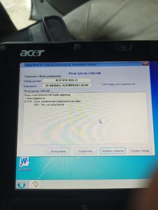

    Доброго времени суток. Нужна помощь. Ездила машина, ездила. И тут откуда не возьмись:
    Включаю зажигание, а его нет…

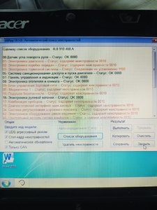

    Диагностикой сбиваю ошибки с 5-го блока, зажигание включилось! Завожу и вижу целую гирлянду ошибок!
    Во всех блоках выделенных красным, присутствует ошибка 01316 нет сигнала с блоком ABS.
    Во втором блоке ошибка 049441 нет связи с блоком Abs.

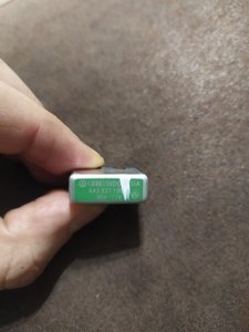

    Проблема решена!!!
    Сгорел термопредоханитель 443 937 105
    30А. Нашли случайно после того как проверили блок АБС, блок комфорта, блок доступа на рулевой колонке.
    Он находиться под рулём справа.
