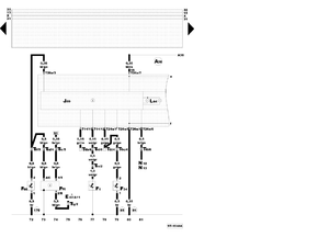

    Неа, он (датчик) наоборот работает. По схеме это нормально разомкнутый контакт ( F1), т .е. при не работающем двигателе (отсутствие давления) контакт разомкнут и лампочка аварийного давления горит. Заводим мотор, появляется "давление мала", контакт замыкается и лампочка гаснет. естественно всё идет через преобразователь в приборке т.е. лампочка не на прямую связана с выключателем.

    Перед пуском сними фишку/фишки с (там 2) или (у этого 1), в зависимости какой у тебя стоит. Заводи машину. Лампа должна гореть и не гаснуть. Заглуши - надень все на место. Теперь снимай фишку с датчика . Заводи машину, на ХХ лампа гореть НЕ должна. Набери обороты больше 2200об, лампа должна загореца. Выключи машину надень фишку на место. Заведи машину проверь лампа гореть не доджна ни на ХХ ни на оборотах. Если у тебя так то все гут :nod:

    Только в первом посту говорилось о том, что поставили приборку от А6. А на А6-х "ушли" от двух датчиковой системы контроля аварийного давления масла и оставили только один... Нам приборке от А6 нет контакта для второго датчика..

    Это 100% ? Просто по каталогам системы идентичные. Тока пороги срабатывания у датчиков чуток другие. 1.8 верх и 0.25 низ.
