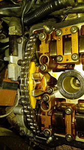

    Такое дело менял цепь в левой ГБЦ, все выставил в метки РК, КВ. И мотор отказывается заводятся!!! Ошибки пишет по ДПРВ сразу на двух бошках. В чем может быть проблема? Компрессия во всех котлах 12 очков, только из под клапанных крышек очень сильно ваниль бензином.
