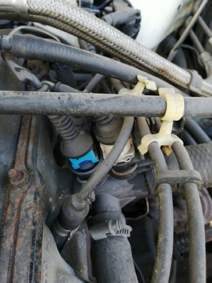

    Приветствую! Извиняюсь, что вклиниваюсь в чужую тему, но на данный момент схожая ситуация. На холодную пол часа танцев с бубнами пока заведётся, на горячую заводится с пол тычка. Нужно поменять что-то из этих двух? Авто а6, авк, 2.0,115 сил.
    Заранее спасибо за помощь!
  20. Dimon70
    Dimon70 Живу я здесь
    14 апр 2005
    3.219
    Audi A6/45 2.0 94г
    Или подскажите пожалуйста, где у меня стоит этот ДТОЖ?
