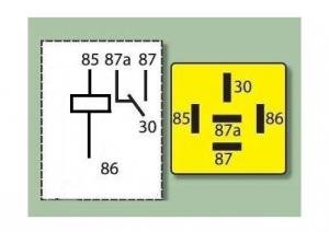

    Не включается кондиционер (не срабатывает электромагнитный клапан муфты компрессора) с кнопки "А/С". Пробовал напрямую с АКБ к компрессору кидать "+" - муфта щелкает. Реле прозванивал - работает, пробовал перемычку ставить м/у 30 и 87 контактом - эффекта нет. Напряжение на 30 контакте есть. Подскажите, что там после 87 контакта реле дальше идет на пути к компрессору. П.С. Система без фреона, но давление в ней есть, когда ездил к кондиционерщику он накачал туда давления и сказал, чтобы я электрическую часть сделал, а потом он заправит (система давление держит).

    От 87 ничего больше нет, тупо провод до компрессора. Прозвони его 99% дело в нем. Где-то обрыв или фишка не подключена, но с кнопки он включаться не будет т.к. нет давления в системе, а с перемычкой будет. Реле точно то смотрел?
