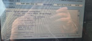

    Всем привет! По поводу давления, вообщем когда 2к оьоротов набираешь, машина начинает захлебываться и попросто не едет, мигает чек. Тнвд меняли, результат тот же. Грешат на форсунки, или как? Доверия уже нет у них

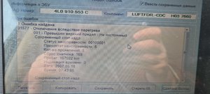

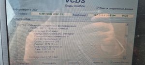

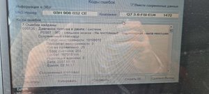

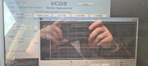

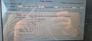

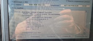

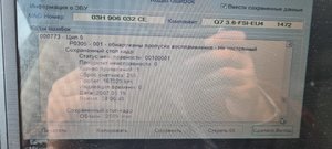

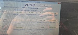

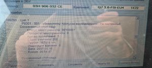

    Ребят вот показатели
  16. Карп
    Карп Старожил
    28 сен 2007
    9.119
    Пассат Б3
    #16 Карп, 14 окт 2021
    Уу ..как тяжко то (( Не интересуют график и параметры распред.вала /колен.вала .. Позвони и спроси использовался ли при сборке шаблон https://car-tool.ru/catalog/audi-vw-tools/vag-3810/ , ну не знаю ..зайди на Туарег клуб спроси там что ли тогда в чем суть вопроса и почему 3.2 это не 3.6 ,была там тема и я помню тоже там поучавствовал )) .. Зачем браться за мотор если такие вещи нужно объяснять сервисменам ?

    Если кулачок привода стоит не правильно(или стерты зубья шестерни например ) ,будет ошибка и полностью рабочих элементах топливной системы(такая вот особенность обратной связи FSi на бензиновых моторах экстремум важен ) , пусть снимут торцевую крышку и проверят (хотя сомнения я имею по использовании приспособления) . В другом случае если топливо насосом низкого давления подается и датчик высокого давления исправен никакой проблемы с топливом быть не должно .
