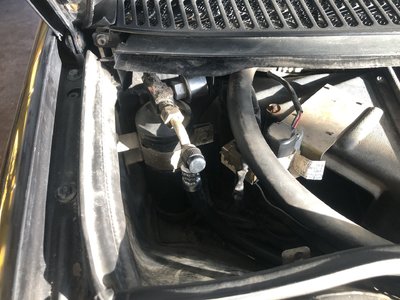

    Здравствуйте всем !!!
    Такая проблема не могу запустить кондиционер ( не климат) муфта сама работает а на кнопку не реагирует не могу не чего найти где и что и куда идет еще и осушитель странный сверху датчик к нему разъем с четырьмя проводами короче не могу сам не чего понять электрик при слове Ауди падает в обморок может кто чем поможет?
    Ауди а6 с4 двигатель 2.6 ABC механика простой кондиционер не климат!!!! Система была разобрана больше 5 лет вот пытаюсь собрать все в кучу радиатор пришлось ставить от климата , новые шланги система уже заполнена лампочка на кнопке( снежинке) загорается а не чего не где не щелкает просто тишина реле вроде нашел под капотом большая такая пропаяли мне ее чуть подогревшая была и опять не чего(((

    если подать питание непосредственно на сам кондей то получится проверить работоспособность системы, а с штатным питанием дальше потихоньку разбираться

    Это не заводская система а установленная после, встречал такую пару раз, там есть небольшой блок управления, (может его вы назвали реле) датчик 4х контактный это датчик давления в контуре, придётся разбираться самому или искать кого то .

    Если контакты колодки реле замкнуть, то включится компрессор?
    Если да, то меняй реле. Нет - это не та колодка или проверяй провода/предохранители.

    Если на осушителе стоит датчик на 4 провода, то 1 пара должна быть замкнута в диапазоне 2 - 30 бар для разрешения включения компрессора, вторая при достижении 15-16 бар для включения максимальной скорости обдува.
    Можно снять разъем и замкнуть контакты.
    Но осушитель в таком случае стоит на высокой стороне (от компрессора до испарителя).

    Надо взять провод от компрессора и по нему идти до того места, которое его включает (реле или блок).
    А дальше искать причину - плохой контакт или отсутствие разрешения на включение.
    В твоем случае, если снежинка загорается, то блок управления видит давление в системе (можно снять разъем с датчика на осушителе и проверить).
    На датчике есть номер, можешь его фото сделать?

    Снежинка загоралась даже без радиатора кондиционера!!! Я так понимаю лампа просто тупо светит когда кнопка включена на выходных буду чего то пробовать

    Пробовал снял фишку с осушителя был на одном контакте 12 в на одном 3 потом нашел реле на кондиционер было выгоревшее перепояли и после этого пропало в фишке 12в что за фигня я вообще понять не могу и электрик в ужасе

    Предполагаю, что 12 В на фишке должны быть, а датчик - это параметрический выключатель и при определенном давлении контакты замыкаются и 12 В приходят, например, на реле включения вентилятора или чего-то другого.
    Нужно по номеру датчика найти его описание и посмотреть какие контакты и как работают.
