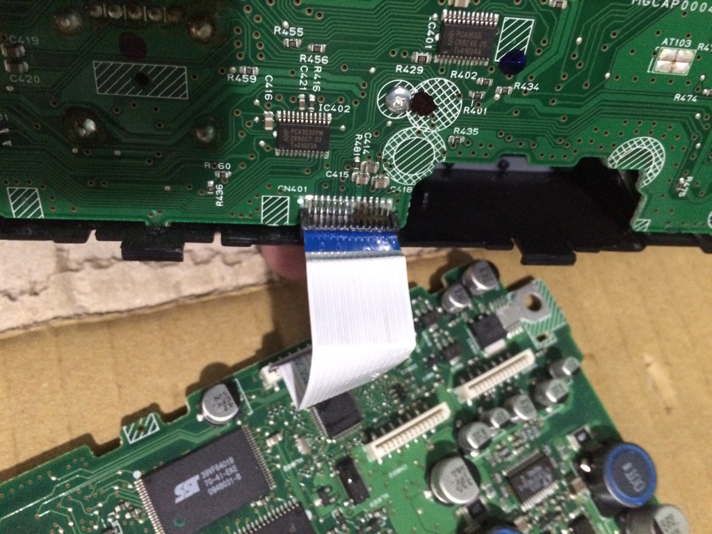

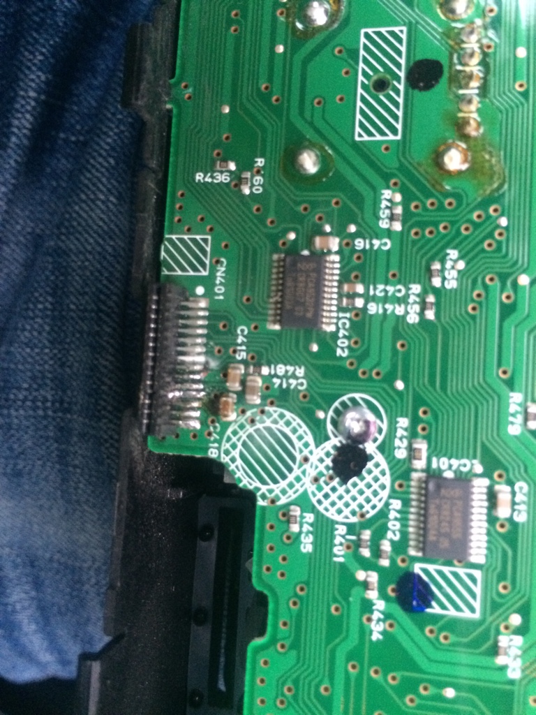

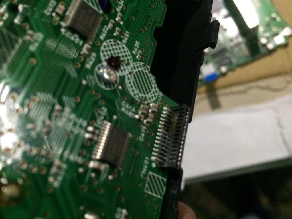

    Нашёл проблему, выкладываю фото[​IMG][​IMG][​IMG][​IMG]
    Хз что с этим шлейфом случилось, завтра буду чистить, посмотрим.
  7. Mailvv
    Mailvv Живу я здесь
    26 май 2013
    1.199
    Контакты сгнили, ума не приложу как)

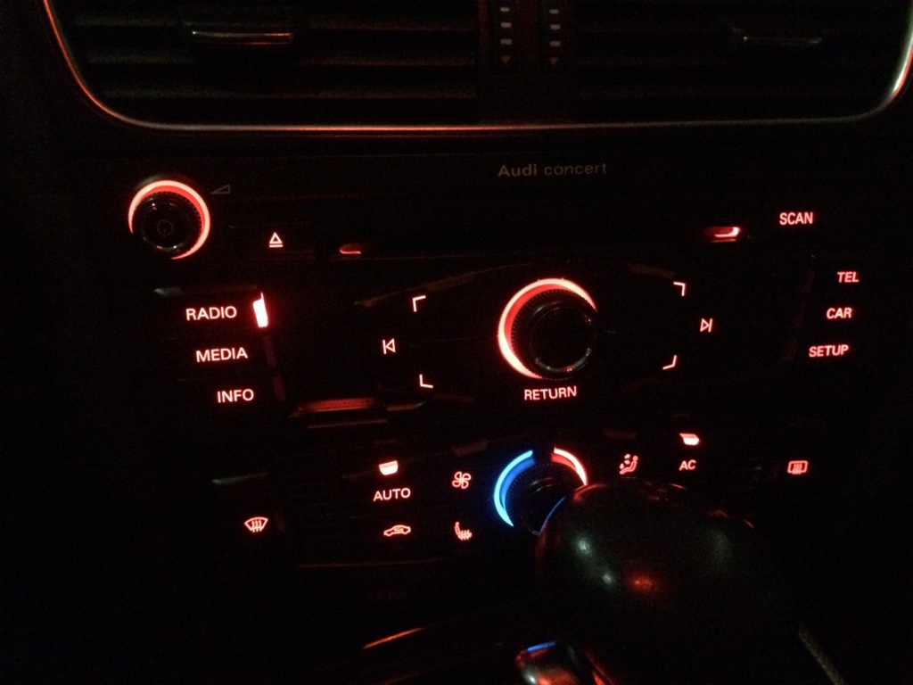

    Всем спасибо, все свободны)

    Спасибо большое, это поможет найти проблему! Это плата внутри магнитолы? Я правильно увидел? Сложно магнитолу снимать и где найти инструкцию?

    Это плата внутри магнитолы, точнее это обратная сторона твоей пластиковой консоли.

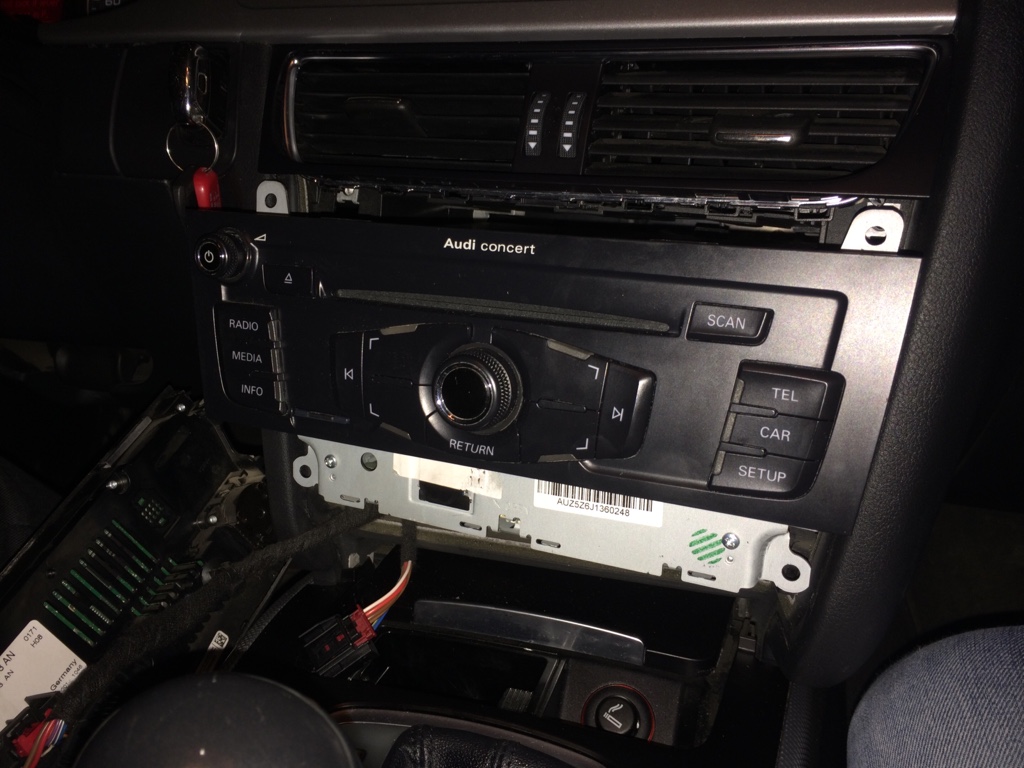

    1.Берёшься рукой за климат снизу, где пепелка и тащишь на себя
    2. Отсоединяешь провода климата чтоб не мешали и убираешь панель климата в сторону.
    3. Увидишь 2 болта на 8 черных, они держат твою магнитолу снизу, откручивай.
    4. Руками подцепляешь у приборной панели серебристую накладку( та что обрамляет монитор центральный) и отщелкиваешь на себя поочередно 4 клипсы.
    5. Далее снимаешь обрамление воздуховода центрального( аккуратненько отверткой)
    6. Когда снимешь обрамление, увидишь над магнитолой ещё 2 черных болта на 8, откручиваешь.
    7. Вытаскиваешь магнитолу руками.

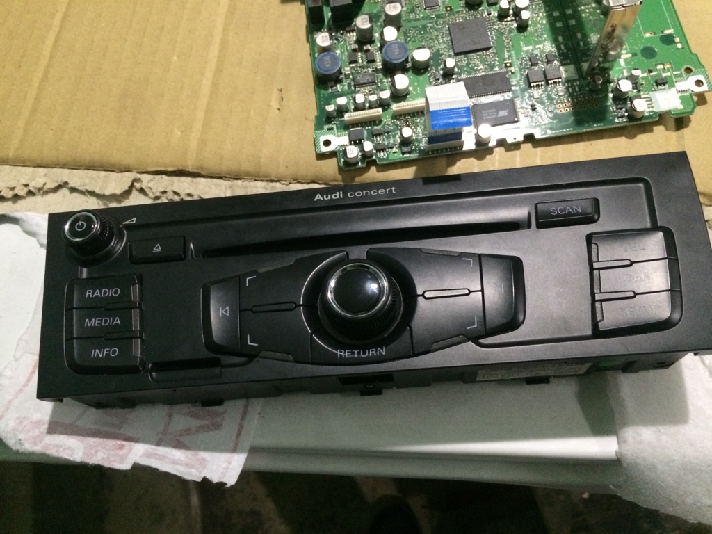

    Далее я совершил ошибку и разобрал весь этот кубик магнитолы и в последнюю очередь снял саму панельку и сзади неё увидел то что пришлось паять, рекомендую сперва снять её и лишь потом, если дело не в ней, разбирать дальше.
    П.с. Панелька с кубика скидывается отжимаением пластиковых ушей по два на каждой стороне, вытащи флешку перед снятием панельки.удачи и ждём отчёт)
