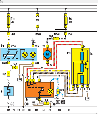

    Странное поведение вентилятора отопителя. В последний момент заметил такую фигню. Завожу машину, включаю вентилятор отопителя на всю. Работает. Минут 5 работает. Выключаю зажигание (хлебушка в ларьке купить), включаю зажигание по новой, вентилятор не работает. И хоть что ему делай, стучи, включай выключай зажигание, - не работает. Однако, после ночного простоя, вентилятор работает, но не долго, минут 5 до прогрева, или до первого выключения зажигания.
    Однако, если прислушаться, слышно, что он пытается вращаться, ну примерно 30 оборотов в минуту. Вращается, поскрипывая, очень медленно.
    Куда лезть?

    Специально сходил проверил. Машина холодная. Первый ключ - полные обороты вентилятора. Подождал минут 5. Полные обороты. Выключаю зажигание, включаю - половина оборотов. Раз десять клацаю зажиганием, и с каждым разом пропорционально падают обороты, с 10го раза до почти ноля. Т.е. с каждым включением зажигания обороты падают, падают, падают... Чё за полтергейст?:rollingeyes:
    ЗЫ: АКБ заряжена.
    ЗЫЗЫ: Единственно что точно, то то, что на холодную вентилятор запускается сразу и на полные обороты.

    кинь на вент 12 вольт и погляди

    Термо предохранитель вроде вещь одноразовая. Если он накрылся, то такие симптомы врятли будут. А вот кинуть 12 вольт на моторчик печки, мысль интересная...
    Щётки моторчика кончиться не могли?

    Снимай мотор и смотри щетки и втулки.

    Так, а где его искать? В смысле, где он установлен на машине, и хде найти сам предохранитель? Помнится, я такие видел в какой то бытовухе...
    Поведение не похоже на щётки. Еслиб щётки, мотор запускался бы от удара.

    Дык там же, в блоке резисторов.

    Понятно что в блоке. Где сам блок?
  15. Woffka
    Woffka Старожил
    9 апр 2011
    11.583
    Казахстан
    A80 B4 ABT 2.0 92г
    Дык в корпусе печки. )))
    Его туда спецом засунули, чтобы он охлаждался потоком воздуха.
    Кстати, у тебя там скорее всего биметаллическая пластина, а не термопредохранитель. Но, в любом случае, при проблемах с блоком резисторов (и термопредохранителем/пластиной в том числе) четвертое (максимальное) положение регулятора должно работать.

    Не работает. Работает на полную или 5 минут до прогрева, или до первого выключения зажигания.
    ЗЫ: Начинаю потихоньку понимать дебильные схемы. Где предохранитель на схеме? Замкнутый полностью выключатель 9, это что? Это замыкание не даёт максимальных оборотов, вращается гдето 30 оборотов в минуту, еле еле...
    Куда эта точка 185 выходит?

    Что тебе мешает кинут +12 В на электродвигатель печки ?? Локализуй проблему ..
    Хватит уже карты раскладывать , да над гущей кофейной сидеть ..

    В желтом прямоугольнике с тремя резисторами под номером 9.
    Тогда, если 30-Амперный предохранитель в черном ящике исправен и не греется - лезь в печку.
    Выше советовали уже. ))
    Зачем она тебе? Это масса.

    А куда уходит 6 контакт под номером 185? С верху, как понимаю, на 4 приходит плюс через обмотку мотора. 185 это масса?
