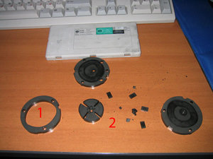

    В связи с наступлением весны решил разобраться с неработающим ЦЗ..
    Пройдясь поиском по конфе, принялся проверять предохранители, шланги на наличие утечек и т.п. Пару часиков побегал вокруг машины, в итоге предохранители целы, двери закрываются/открываются при помощи легких (кроме водительской, хотя может плохо дул :)) Принес домой насос, для острастки посмотрел его цену - очень хороший стимул, в итоге оказались сломаны 2 графитовых (?) кольца (см фото). Вернее 1-ое изношено, а 2-е сломано..
    Теперь вопросы:
    1)Реально ли в Москве найти запчасти к насосу? Если да, то где и примерно почем?
    2)Реально ли найти б/у насос?
    3)Кто-нибудь понял, принцип действия этого немецкого, графитового чуда? Имхо, можно было попроще все сделать..
    4)Ну и совсем оптимистический: чем клеить графит? :D
    Заранее спасибо!

    А у B3 такой же? У меня номер 8L0 862 257 K, в каталоге написано, что он снят с производства и есть 8L0 862 257 G, но в описание я не нашел применимость к B3.
    Еще закралось сомнение, что 1-е кольцо не изношено и должно быть таким. Никто не разбирался с принципом действия?

    У меня без этого насоса (он вместе с блоком управления) не открываются окна и люк. Наверно все-таки разные они.. Хотя может сам насос одинаковый, посмотреть не можешь, такие же кольца там?!
    Dimik
    А они похожи на мои? заодно посмотри там 1-е кольцо на самом деле овальное или у меня оно стачилось? У тебя только насос или весь блок? Если блок, то какой номер?

    На твои похожи, колечко не овальное , а круглое.
    Моторчика нет и работоспособность электроники тоже сомнительна, но та часть которая те нужна в полном поряде.

    принес- посмотрел, разобрал- посмотрел: VDO 443 862 257 E
    кольцо абсолютно круглое, есть еще приводы: 3 бесконтактных и 1 - 3х контактный. Ежели чего - 7276501(моб)

    P.S. насос у тебя действительно изношен, а работает он очень просто - ротор с лопатками смещен относительно центра кольца1, при вращении воздух засасывается, потом сжимается и выталкивается и т.д. Так работает очень много насосов в том числе и топливный ( на инжекторе)
