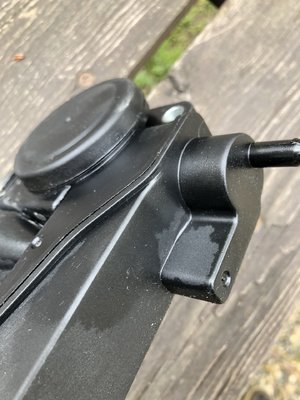

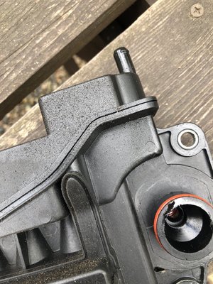

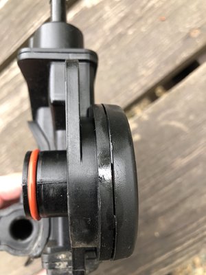

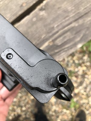

    Привет всем! Проблема такая. Мотор 4.2 бензин. Пропуски зажигания. Заменил все катушки и свечи, пропуски остались. Говорят что причиной может быть маслоотделитель. Полез на него посмотреть, когда нащупывал нижний болт, наткнулся на сырое сзади маслоотделителя. Снял, и увидел такую картину, что он наполовину в масле, плюс похоже давит еще и из под крышки. Мембрана целая. Менять?

    Лучше заменить, что я и сделал у себя - на стыке прохудился и давило масло. И еще - необходимо проверить шланг слива масла из МО в блок, у меня был забит, пришлось шомполить вставкой из троса спидометра - пробил, потом заменил(требуется снятие впускного коллектора). Проверить можно просто дунув в него - должен свободно продуваться.

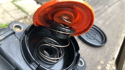

    Поделюсь своими 5-ю копейками: была проблема с пропусками зажигания на холодную на 4м цилиндре (двиг BAR). Долго искали, свечи, катушки, форсунку меняли -без изменений. Но нашли - на впускном распредвале на кулачке скол, еле заметный, на рокере тоже. Поменял вал, рокер. А заодно, раз появился некий свистулькин когда сбрасываешь газ, на 1700-1500 оборотах, то и маслоотделитель тоже махнул. Как показал опыт -последнее я сделал зря. Через неделю, после обгона на трассе с "газ в палас", появился свист на холостых. Пришлось найти старый маслоотделитель, воткнуть, а новый разобрать. Крышка прекрасно снимается, а под ней мембрана в состоянии, как будто лежала смятая, в складках этих естественно резина тоньше, в одном месте и порвалась. Так что Krauf GOV1044BN - какашка. Нашел в продаже мембрану Hermann HR079103464DA, воткнул в старый МО и все, проблем нет.

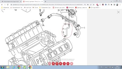

    Шланг на картинке поз. 7. А по поводу горящей лампы EPS без диагностики ошибок трудно что сказать

    Спасибо! Дунуть в него похоже только через трубку от коктейля можно. Кстати тут хомут на схеме, а у меня его нет

    Да, дунуть через подходящий трубку, или шланг. Хомут там есть с завода.

    Конечно. При нормальной работе МО в его поддоне(нижняя часть) скапливается масло и через шариковый клапан сливается обратно в блок через этот шланг. При забитом шлаге будет переполнение, и масло пойдет во впуск двигателя.

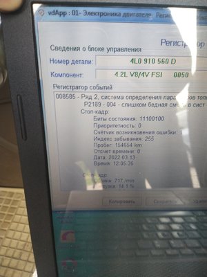

  13. Dyglas
    Dyglas Участник форума
    8 апр 2018
    104
    Смоленская обл.
    Q7 4L 4.2FSI 2007г.

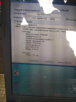

    Добрый вечер! Нужна помощь ауди q7 4.2fsi на горячем двигателе холостые держит 1000 иногда обороты начинают плавать, чек не горит, на холодном все нормально холостые в норме двигатель работает стабильно. Вот такие ошибки нашли. Как думаете, что за неисправность. Спасибо!!!!
