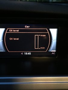

    всем привет, подскажите пожалуйста столкнулся с такой проблемой! Приобрёл а4 в8 1.8т, 120 лошадок! Все огонь аппарат радует, но есть одно но! Проехав 1000 км я долил 1 литр масла, в дальнейшем катаясь по Москве решил замерить сколько ест масла и тут я офигел! В общем обнулил километраж , залил до максимума масло и начал смотреть ! В день проезжаю км 50, и масло на табле с каждой поездкой все меньше и меньше ! Проехал одну неделю 350 км и 2 дисплея показываю что масла нет! Но ошибок не выскакивает! Езжу в ожидании желтой лейки! Подскажите что это за фигня ?
    Для ознакомления
    Для начала проверить течи, проверить маслоотделитель

    Нет ни течей, ни подтеков , турбина работает на ура! А датчик показывает 0

    Какого года машина? Скорее всего у вас банальный масложор. И пробег у машины уже подходящий для закоксованности дренажей маслосъемных колец.

    Машина конец 2010 года, пробег 140 тысяч! Лампочка зажглась выходит по трассе на 1000 км 700 мл масла , а по городу 1 литр на 500 км! Сейчас думаю сделать раскоксовку двигателя и поменять масло , залить мобил 1 0w40, как думаете будет толк???

    При таких расходах масла только замена поршневой группы. Раскоксовка в вашем случае - это все равно,что мёртвому х..й теребенить.

    Kolbenschmidt не оригинал от 100 тысяч рублей вместе с работой,если зеркало целое,без проточки и без замены шатунов. Используйте поиск,все уже давным давно расписано.
