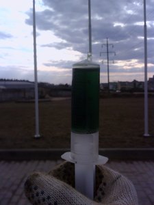

    Дабы прекратить споры, я откачал из бачка жижу - фильтр действительно есть, некая металлизированная сеточка, достаточно чистая снаружи :)
    Жижа не радостная, полупрозрачная. НА фото не очень видно, на самом деле она не такая плохая, но коричневая, не меняли, что-ли ее :( ! Оригинал частично прозрачен и зеленый. Менять нет ее?
    Как менять, есть процедура? Сколько литров объем?

    Думаю достаточно будет слить бачок, снять обратку, вывесить колеса и покрутить рулем влево-вправо до упора, чтобы по максимуму выгнать из системы остатки жижы. Заправочный объем на старых около 1л, то есть хватало 1 банки. Здесь примерно столько же.

    В бачке очень мало, грамм 150-200 всего. Заменю жижу, но сменил в бачке - результата нет, так же гудит.

    Жижу ГУРа для замены приходится несколько раз сливать-заполнять.... Просто слить и залить не получится.
