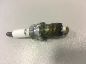

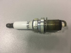

  7. Андрей909
    Андрей909 Новичок
    28 фев 2016
    56
    В итоге отделался легким испугом, развалился изолятор у электрода свечки

  10. Андрей909
    Андрей909 Новичок
    28 фев 2016
    56
    Свечи менял где то на 75000, как купил авто
    Сейчас 95.000
    Меняли на вполне себе приличном сервисе. Я их не сам покупал. В сервисе сказали что, оригинал. Экономить не пытался...
    Фото прикладываю

  11. Дмитрий C
    Дмитрий C Участник форума
    26 сен 2016
    261
    A6 (C7) 2.0 tfsi multitronic 2014
    Удачно отвертелся))) Поздравляю.
