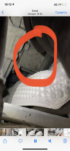

    Добрый вечер, люфт в Audi Q5 2013 дизель норма ? Вот на этой фигне.
    Люфт фланца передней правой полуоси

    Во внешнем шрусе больших люфтов быть не должно.
    На фланце трипоида он допускается потому, что в агрегатах трансмиссий применяются подшипники с допуском с3 по радиальному зазору, в них небольшой люфт заложен с завода, а конечное шевеление всяких валов и фланцев определяется конструкцией трансмиссии. Допустимо это или нет, определяет квалифицированный механик на основе опыта или техдоков
