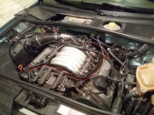

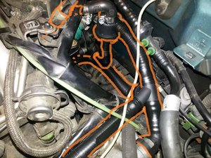

    Слушай, друг, а не скинеш какую нить фотку или схему где установлены эти трубки ВГ ? Обязательно куплю, люблю когда всё чистое)

    как-то корявенько :D подкрасил то что относится к ВКГ.
    не видно клапана 058133753d На левой фотке сверху левее центра его пунктиром указал . но по картинкам (или фотки с лотов с ebay) посмотришь на него и сразу у себя его увидишь.
    просто купи с ebaу по ссылкам оба лота и будет тебе все что надо для замены.
