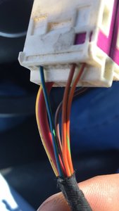

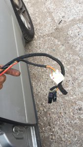

    Добрый день, не особо шарю в электрике. Купил проводку, Саб, динамики Bose. Подскажите, куда идёт эта белая фишка? Проводку раскидал по авто. Динамики подключил. Две чёрные фишки понятно, на магнитолу, но вот белую куда? Белая это я так понял питание. От неё идёт толстый красный провод на усилитель. Где разъём в машине на белую фишку?))) проводка снята с олроуда. У меня авант.

    В твоей машине много разъемов с белым цветом )) Я так думаю ,что это площадка (A-saul) в ногах пассажира справа сбоку за облицовкой ,именно там проходит магистраль 30 клеммы с АКБ (аналогичная площадка имеется и со стороны водителя )

    Из салона и не доберешься , снимается крышка корпуса ,отжимаются стопорные усики и с несущей площадки разъем выщелкивается вниз (соответственно втыкается он снизу )

    Если это разъем к проводке Бозе , то искомый разъем может находится ниже магнитолы и климата по центру торпеды в районе обд -разъема

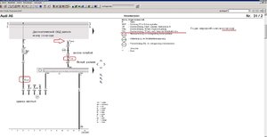

    На схеме скорее всего показан общий провод-тот, который их связывает. Зелено-голубой. Разъём обд находится очень далеко от центральной консоли( слева от водителя:(

    Тогда пойдем от того .что на схеме именно тот разъем который в руках .. Тогда предлагаю сделать опору на магистральный плюсовой провод , он запитывается от штатного предохранителя с левой стороны ,значит нужно снять подрулевую ,тыльную крышку с коробки и просто пройти по проводу , по идее он должен быть в досягаемости либо в боксе который был описан ранее ,либо на дополнительном реле носителе все это надо искать в под рулевом пространстве.
