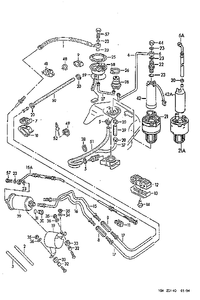

    Столько раз писали о стирающейся от времени пластине бегунка в бензонасосе - геде эта пластина на рисунке???? Надоело ездить по одометру, а то полного бака не показывает, точно начинает работать от серидины.

    Рядом с циферкой 27 нарисован квадратик на палочке - это поплавок. При изменении уровня топлива эта палочка бегает по дорожке реостата. Так вот дело в этой дорожке.

    то есть отдельно детали нет?
    она находится в 59 или 58? эти позиции не пробиваются смотри илюстрацию:cry2:
    что заказать чтоб реостат там был?

    На 58. Вытащи эту конструкцию и сам посмотри. Это просто. Из багажника отвинчиваешь лючок в полу (3 шурупа). Видишь перед собой верхнюю пластиковую крышку 58, к которой подходят 2 шланга (давления и возвратка) и разъём проводки. Отцепляешь всё это, поворачиваешь и снимаешь большое стопорное кольцо 25, чуть вытаскиваешь, отцепляешь шланг снизу и вынимаешь всю эту хрень (58) вместе с поплавком.
    Работа по снятию максимум 30 минут. Я это делаю за 10.

    как долезть знаю теоретически, я добрался до насоса но большое кольцо (на шпильках-гвоздях открутить не смог :confused:
    Я киянкой с отверткой по ребрам стучал - нихиха
    с этим и запара...:cry2:

    Смажь вэдэшкой в районе шпилек и молотком с зубилом стучи в край на откручивание, посильней стучи - так оно и откручивается.
