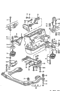

    Тут ссылка на каталог зап.частей по которому я буду называть детальки для понятности с картинкой:
    http://www.elcats.ru/audivw/vag5.asp?subm=%CF%EE%E8%F1%EA&btsnr=199-20&cid=150
    Долго искал сам причину и в ПитЛейн ездил уже несколько раз с этим, но УВЫ!! >:-]
    Картина такая: бывший владелец покоцал морду и похоже когда чинил, то собрал её из деталей, которые нашёл, но кажись не все детали подошли, а точнее:
    теперь ограничитель хода двигателя (№17 на рисунке на ссылке) при резком старте просто отгибается вверх и третья подушка двигателя (№14) просто поднимается выше и движок отклоняется назад, при этом рвутся подушки...
    Отгибается он, из-за того, что к нижней балке он просто приварен(а должен быть на болтах), а приварен он из-за того, что если поставить тот ограничитель какой там стоит на родное место, то он окажется ниже самой третьей опоры и смысла не будет никакого, а приварили они его повыше и всё совпало, только вот ненадёжно получилось - по сварочнову шву ограничитель гнётся...
    Балка у меня стоит круглая, а не прямоуголная(по профилю) и в ПитЛейне мне говорили, что типа не моя, но я сегодня ездил и нашёл ту, про которую они говорили, но если её поставить то радиатор кондея просто не влезет и продавец мне сказал, что круглая ставилась на машины с кондеем, а прямоуголная - без...и тут всё в порядке, по его словам...
    Отсюда 3 вопроса:
    1. как отличается ограничитель у машин с 4-мя цинидрами механикой с кондеем и без него...
    Я так пологаю, что у варианта с кондеем растояние от крепёжных болтов до места куда входит сам резиновый буфер(№14) больше(т.к. крепёжные отверстия на балке и сама балка находятся ниже, она как бы огибает радиатор кондея снизу)
    2. прав ли я в своём понимание отличий балки при кондее и без него? круглая\прямоугольная и то, что круглая должна идити ниже и соотв. крепёж под ограничитель расположен ниже...
    3. по каталогу носик самой опоры(№13) отличается только лишь между механикой и автоматом т.е. выходит, что не может быть такого, что у варианта с кондеем носик просто идёт ниже и следоватльно что б решить мою проблему нужно ещё и носик менять, а сам ограничитель визуально почти такой же... Прав я? или нет?
    Ну и если кто ещё что посоветует... буду ооооочень признателен!!!!!!!!
    :love:
    И ещё одно:
    Если у кого есть этот самый ограничитель для варианта с кондеем, кто может его продать или отдать за доброе слово или пЫво, то сообщите об этом! Плллзззззззззззззззззззззззззззззззззззззззз!
    Я плавно тупею от этого гемороя уже! Так хочется сделать уже нормально и ездить, но не знаю за что браться... :sleepy:

    Всё верно... но подушки под мотором(какие были жо этого не знаю...а после замены оригинал стоят) расположенны так, что мотор сам по себе напоминает качели по конструкции две мякгих подушки и центр тяжести над ним... его продольное движение ограничивает только подушка КПП и этот самый ограничитель(собственно и название отсюда)... если бы он был жёстко закреплюн, то во время старта и торможения(резких конечно...вспомни как вдавливает в седёлку при разгоне или как тянет к лобовухе при торможении) нагрузка на точки кремлений была бы черезмерной...
    Так вот при этом разгоне эта самая резинка между которой и ограничителем у нас по 2см упириется в этот самый ограничитель и давит на него снизу вверх... у тебя он стоит на месте и не колышется, а у меня он просто напросто отгибается и резинка вместе с движком продолжает откланятся назад >:-] >:-] >:-] :hot: :hot: :hot:
    Если бы мне ктонить рассказал как выглядит этот самый ограничитель на машинах с 4-х цилиндровым движком и кондёром, то я был бы ооочень рад.... ну и какую форму имеет балка....круглая или прямоугольная?

    По поводу детальки... не знаю... проварить тоже вариант, но о нём начну думать, если ограничитель, который я заказал из германии(в наличии в москве нету даже) и который по каталогу точ в точ соответствует моей модели не подойдёт и не исправит ситуации(в случае, если там ещё другие последствия самоделкинских ремонтов остались)...

    Получил, установил, вроде всё подходит! :rolleyes:
    Домой ехал пол дороги держась за ручку КПП :eek:
    и всё вроде в норме... за время пути машинка благополучно перенесла не один резкий старт с тапком в пол! :rock:
    Как приехал с фонариком осмотрел все(ну кроме КПП...её мне не увидеть) подушки движка - всё цело и в поряден кажись... :p
