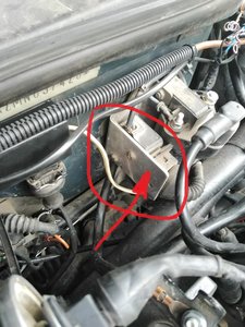

    Добрый вечер. Сегодня проверял (корректировал) показания эмулятора ПНД. Он стоит на передней стенке, на фото ниже видно. Машина заведена была. Ребром ладони задел пластину крепления коммутатора и меня душевно протянуло парой тысяч вольт. Центральный бронепровод в порядке, я его прощупал, он не пробивается. Вопрос - такое разве должно быть?

    А куда эта пластина прикручена?.

    на переднюю стенку, на фото видно же

    Это масса. Точнее, это радиатор выходного транзистора, прикрученный на массу. Он не может бить током. ))
    Глянь на свои штаны, рубашку, куртку - синтетика нехилый заряд статики может дать.
    Вот на массу тебя и тряхнуло от неё. )))

    Я у тебя спрашиваю. Куда она прикручена я прекрасно знаю.

    Я передняя стенка .Это что? . Масса по моему.. Так?

    Это я и сам прекрасно знаю, также как и то, что от массы, естественно, током не бьет. Вот поэтому и была создана тема - разве это нормально, когда от этой платины бьет током?

    Своя мысля, может и глупая: к этой же пластине прикручен сердечник катушки, катушка пробивает на него, я одной рукой упираюсь в кузов, другой задеваю пластину и пропускаю пробой через себя. Возможно?

    Сам же пишешь .Панель масса . Твоя железяка прикручена к массе..Вывод делай..
    Если между двух масс есть потенциал .Значит ЧТО?
    Нет там нормального контакта . Вот и все проблемы .

    Понял. Благодарю. :hello:
    Завтра будем устранять опасные неисправности

    Нет нормального контакта.
    Зачистить места контакта.
