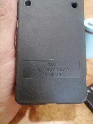

    Вот как на фото, на фишку если подать питание он начинает работать, при чем беру другой компрессор, все работает на ура, и без проблем...

    Цепляй исправный ЦЗ или ковыряй свой. Вариантов неисправности уйма, начиная от залипших релюх , до проблем с проводкой.

    Это если не изменяет память, их три Siemens, я про реле внутри компрессора, в одной из них проблема? На другом компрессоре всё работает чики пуки)

    Это не только реле, это может быть транзисторный ключ управляющий реле или сам контроллер.

    Вполне. Надо найти даташит на реле и прозвонить контакты.
