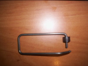

    нет у меня не так вот этот фиксатор с одной стороны усик сломан

    Да, да, эта пружина в корпусе номер 9 и расположена. И поставить его как-то неправильно низзя. Так что не забивай голову.
    Кстати, если имеешь возможность у официалов купить, то так и сделай. Она дорого стоить не будет.
