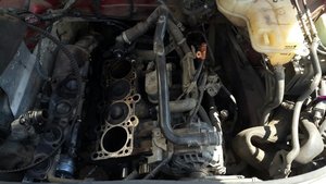

    Всем привет!
    У друга а4 2006 года 2.0 TFSI BWE.
    Погнала турба масло.Скорее всего возьмём её 53039880106.
    По мотору сказали скинуть головку и поглядеть состояние, поскольку масло давно кушала.
    Встает вопрос о капиталке мотора.
    Какой первый размер ремкомплекта?
    Что ещё обычно меняют?
    Может кто делал недавно, да подскажете?:shock:

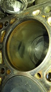

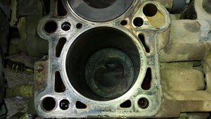

    Блок точится?
    На блоке задиры и под замену направляющие клапанов...
    Мастера говорят под замену мотор на контрактный...

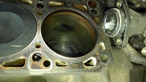

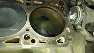

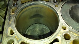

    Вот такое состояние блока.
    Что скажете?
    Может ли 1 литр на 300 км сжираться и дымить синим клубком?
