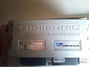

    Дидетроник, вполне нормально работает, блок с проводкой и датчиками в районе 5руб.

    Диджетроник довольно гибкий блок, я не знаю как работает эмулятор Виннерса, наверное будит правильным скачать мануал на диджетроник и изучить его. Моё мнение с ГБО 2-го поколения вообще заморачиваться не стоит.

    Ну смотри, диджетронику нужны сигнал с катушки и сигнал хотябы с одной бензиновой форсунки.Катушка или тахометр это частота вращения кв а вот бензиновая форса это время впрыска. Получается чтоб заработало тебе надо как то объяснить газовому мозгу на какое открывается бензиновая форса (реальная или вымышленная) вроде так.
    З.Ы. А газо "спецы" скорее всего не возьмутся будут убеждать что это не возможно и т.д.
