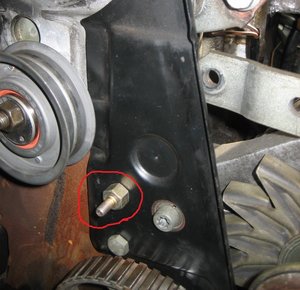

    Ещё зачем-то мажут вот этот болт:
    Наверно его тоже намажу, раз надо. Больше ничего мазать не собираюсь.
