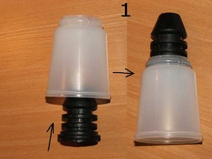

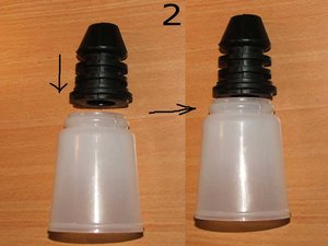

    Хочу заменить отбойники и пыльники, но не знаю как правильно их установить на амортизаторе, вернее - в какой последовательности они должны там находиться?
    Для упрощения сделал несколько вариантов и сфотографировал.
    Пожалуйста, подскажите какой из вариантов на фото правильный (на 1-ом рисунке или на 2-ом)?

    вариант 1,т.е. там где написано 1

    То есть я правильно понял, что отбойник продевается снизу и фиксируется? (рис. N1)

    ИМХО нижняя резиновая юбка (самая широкая часть) должна войти в посадочную канавку на пластиковом презервативе, уж как вставлять (сверху или снизу) не важно. Снизу по идее легче

    2 dimoooo:
    здесь вопрос ни с какой стороны вдевать,а что на что одевать.
    на рисунках именно это выдлелено.

    не вижу вариантов? видишь утолщение на черной резине внизу? вот оно фиксируется в канавке чехла. таким образом эти две детали и соединяюцца

    да,это итак ясно.
    просто он думал, пыльник растянуть и одеть на отбойник или наоборот.
    мы ему подсказали, как надо...

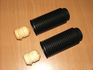

    BahoSSS, вот эти нормальные (на фото, на передние аммо)?
