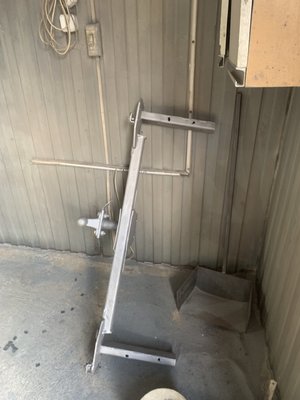

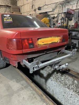

    Всем доброго времени суток! Подскажите, может кто делал..хочу усилить задние лонжероны, так как поставил Фаркоп и планирую иногда возить тяжелый прицеп. Фаркоп входит в лонжероны примерно на 30 см, и крепится на 3 болта с каждой стороны.
    Знаю продают на нивы усилители , так как там частая проблема при перевозке прицепа.
    На ауди естественно металл качественней, но машина старше меня.
    Может кто делал или есть какие мысли?
    Фото Фаркопа (после пескоструя , потом проварен и окрашен грунтами и краской)
    А6\С4

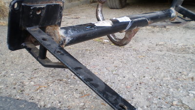

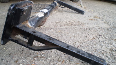

    Это, что неоригинальный фаркоп?
    У меня другой - оригинал. А100 С4

    Мой похож на ваш, как будто уже обваренный из вашего , как бы допиленный, достался по случаю, у меня в лонжы входят профиля квадраты как раз по размеру под лонжероны, но видно что сделано это кустарно

    Хотя нет, по конфигу похож но мой не как ваш, весь на квадратных трубах

    Не надо никакие лонжероны усиливать! Там и так хорошо сделано. Гораздо важнее правильно груз в прицепе распределить и чтобы он при движении никуда не смещался!

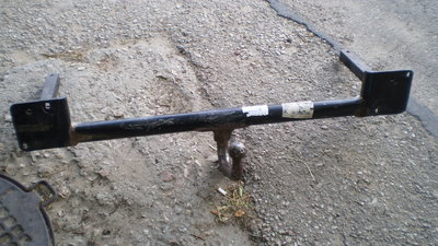

    Если хвастаться, то у меня самый "оригинальный" фаркоп для А6С4 с быстросъемным крюком

    \вот оригинал а у вас подделки .есть как качественные так и дерьмовые

    Ребят а нет возможности накидать чертёжик от руки с размерами нижних проставок? Тоже прикупил фаркоп вестфалия как на фото, но проставок не было. Все перерыл не могу найти ни где. Сам бы изготовил, но чертёжика тоже нет ни где...

    Гм. Мой фаркоп приехал на машине прямиком из Германии, и он похож на фаркоп Andgey.
    Не думаю, что у меня подделка.

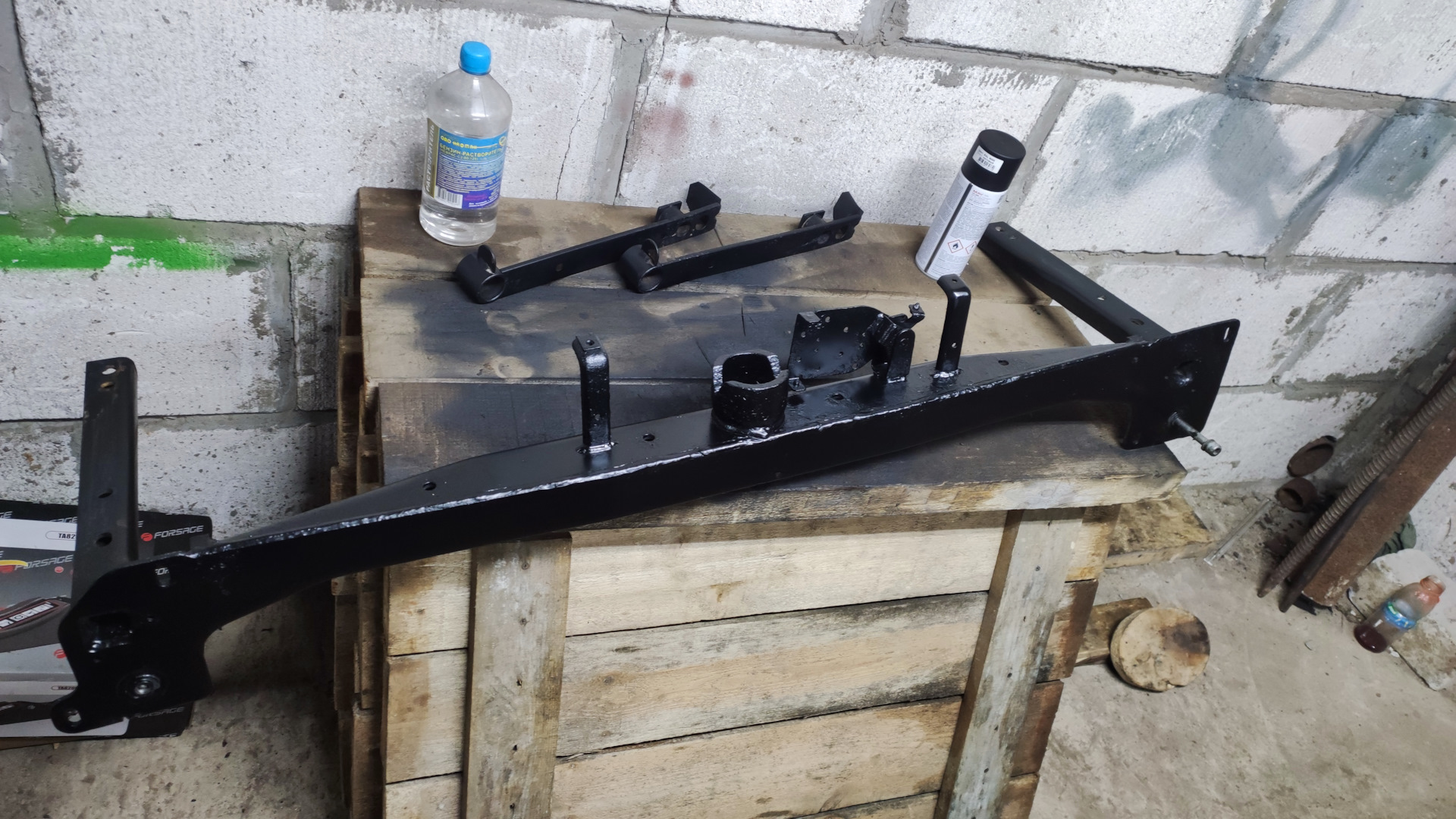

    Мне тоже пришёл форкоп без проставок для установки. Хорошо, что в гараже был подходящий металлолом, сварка и болгарка, все подгоняли по месту.
