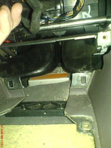

    Вылезла ошибка 65535 блок 4B0 959 655G. Кто делает эти блоки говорят, снимай и вези для перепрошивки. Я разобрал климу, магнитолу. И так и не понял как снять сам блок? До него не добраться. Парни что ещё надо разобрать? Помогите, а то ездить без рабочих подушек как то не очень

    Блок держится на трех гайках , что-бы его нормально поменять ИМХО надо снимать центральную нижнюю консоль ("бороду")...

    Ответ: Как снять блок AirBag- Audi A6
    Теперь понятно почему кто будет блок перепрошивать, не захотел сам снимать всё то....
    А нет случаем картинки что и где откручивать, чтобы добратся до блока полсалона разобрать...:rolleyes:
