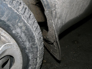

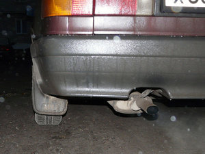

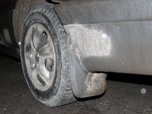

  15. funt
    funt Участник форума
    10 май 2007
    369
    Toyota Avensis 1AZ
    у меня вот такой кАлхозик получился. Видно, конечно, плохо, всё в грязи: ванны грязевые принимал, но при умеренной грязи польза очевидна. Из недостатков: дыры в бампере и скопление песка в V-образной части брызговика (приводит к небольшому провисанию внутренней части...)
