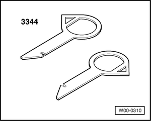

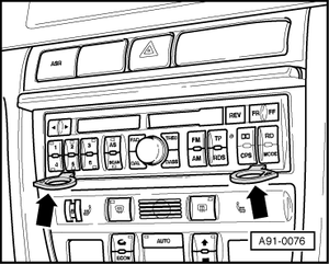

  3. Plumber
    Plumber Участник форума
    1 ноя 2005
    272
    Audi A6/1.8 AJP 98г.МКПП, седан
    Ответ: как и чем вытащить штатную магнитолу?
    не написано в профиле какого года машина:shock:

  4. uzurpator
    uzurpator Завсегдатай
    19 мар 2007
    582
    Lc78
    спасибо за картини ! 98 гв машинка!а где взть это преспособление

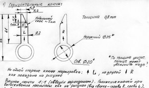

  5. Konstantin_K
    Konstantin_K Живу я здесь
    1 фев 2007
    2.670
    Ставропольский край
    Q7 6.0TDI 14г
    Я себе такие сам делал, там ничего сложного нет, главное ширину и толщину пластины подобрать, а потом просто насечку сделать:hi:

  8. Vadgr
    Vadgr Живу я здесь
    12 сен 2003
    2.551
    Explorer V
    а задние какие нокия с усилителем? если да то на них свои предохранители цепи.
    А ключи для съема можно из чего угодно сделать там когда их вставляешь отжимается защелка и морда легко выезжает.
  9. Wicked
    Wicked Живу я здесь
    15 мар 2006
    1.981
    A4 8K5 1.8T 08
    Собственно вот (не помню где взял)
