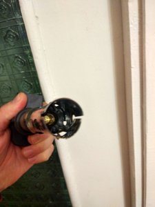

    Всем добрый вечер! Меняли свечи, в одной из катушек снизу отломалась часть резиновой изоляции примерно сантиметр длинной, осталась на свече, пришлось ее расковырять чтобы выкрутить свечу (после того как как выкрутили резиновая крошка могла попасть в цилиндр, но вроде все пропылесосили).
    Сейчас на катушке отсутствует изоляция примерно сантиметр, я так понимаю нижняя часть свечи не закрыта. Машина заводится и работает на холостых нормально, но когда начинаешь ехать - троит и не разгоняется. Причина в отсутствии части изоляции на катушке?

  3. Gennadii
    Gennadii Завсегдатай
    3 фев 2010
    966
    A6-С7
    Фото катушки
  4. Владимир_Вартовск
    Владимир_Вартовск Живу я здесь
    2 дек 2017
    2.703
    Ханты-Мансийский АО
    A6C7 2.0 tfsi (CDNB) 2011г.
    замените на новую и посмотрите результат.
  5. Gennadii
    3 фев 2010
    966
    A6-С7
    Да, поставил новую, все ок. Спасибо
