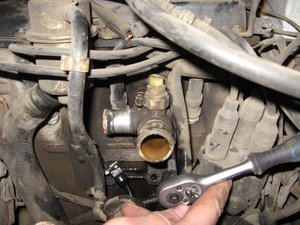

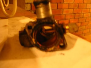

    Подобный трабл наблюдался и у меня. Тоже было достачно прохладно. Если толкаться по городу в пробках. Если проехать по трассе то все Ок.
    Поиском возможных причин "холода" было найдено подтекание антифриза из под тройника на ГБЦ, вследствие чего уровень его падал практически до минимума и было мягко говоря прохладно.
    Вчера вечером, не без помощи gee, за что ему огромный респект сей чудный тройник был снят. Обнаружилось что резинка ссохлась от времени и через неё то антифриз благополучно "убегал"

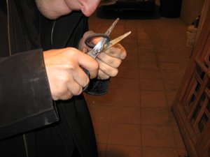

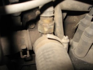

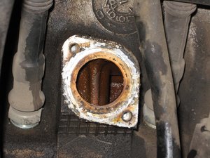

    Используя "подручные" материалы изготовили прокладку из картона (из коробки запчастей от FORD[​IMG]) и "новое" резиновое кольцо gee постарался [​IMG]
    Все посадочные обработали. Прокладочки посадили на термоустойкий герметик ABRO. Поставили на место тройник, Залили антифриз. Прогрели до рабочей температуры. Выгнали все возможные пробки держа обороты движка 3500-4000 "жамкая шланги" печки по очереди пока не пошел оттуда горячий воздух.
