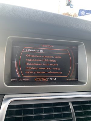

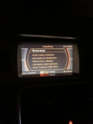

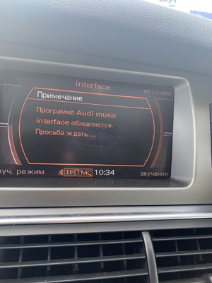

    Привет. Недавно стал обладателем Q7 с MMI 2g hi и захотелось мне музло с флешки слушать)) Попробовал обновить AMI через usb файликом с форума и AMI завис на постоянном обновлении. Все бы ничего но, даже на радио или сд музыка сейчас каждые +/-20 сек прерывается и типа перерисовывается интерфейс.. Как я вычислил это совпадает с сменой скринов на экране AMI по времени, я так понял оно в фоне всегда пытается обноситься..
    Что крутится на AMI:
    Кто что подскажет как решить трабл?

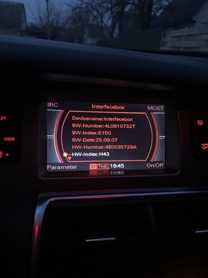

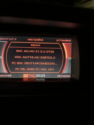

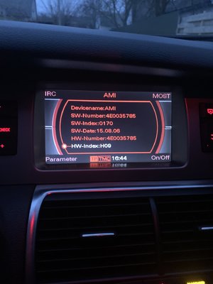

    версии софта:

    Там вроде можно с помощью зажима трёх клавишь сделать перезагрузку системы. Поищи, что за клавиши может это поможет сбросить попытку обновления.
    Там вроде шайба + ретюрн + непомню, что за кнопка может радио.
    В инете есть инфа.

    Пробовал и перезагружать и сбрасывал на заводские настройки mmi - не помогает(

    Наверное это тот самый случай, когда нужно в гринменю нажать "bootloader" и накатывать прошивку с самой первой. Но с диска, а не с флешки.
