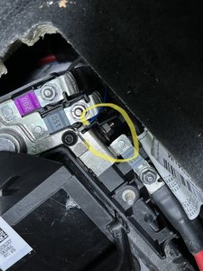

    Собственно сабж, сегодня решил осмотреть детально акум и обнаружил вот это (см фото), эта перемычка как раз и греется жёстко, прям кипяток, а потом уже идет на клему.. есть варианты зачем такое колхозить?))
    Автомобиль ку7 2017 года, акум варта 92 agm

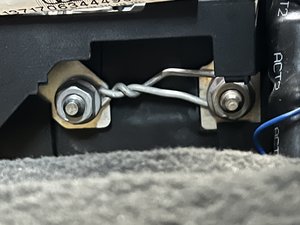

    Вид сверху

    Наверное один из предохранителей сгорел.
    Кроме как бляяяяя......, прокоментировать это больше никак не могу

    А это не патрон, который отстреливает при дтп?
    Ну, точнее был патрон, а сейчас эта перемычка
    TallioN и chancefx нравится это.
  6. ser_gr72
    ser_gr72 Старожил
    23 окт 2006
    26.525
    Я сначала предположил такое, но сверху к точкам предохранитель подключен и дальше к источнику, а тут между двумя точками.

    Ну тестером проверяется элементарно. В любом случае этот колхоз надо устранять, тем более провод греется

    там должен стоять пиропатрон стоит 2500р советую купить и убрать этот колхоз пока машина не

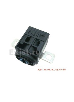

    Скажите, есть ли фото пиропатрона?
    Просто нужно приобрести, а не знаю что и брать

    Это оригинал,полно аналогов.

    Вот берите и ставьте,80 ампер защита и стоит 2к
    Sailing ADL05708001

    Все верно,это он.

    А это не патрон, который отстреливает при дтп?верно Василий,это он,он не только от ДТП,в принципе от перегрузок и КЗ на силовой линии.

    Только проверьте принадлежность к вашему авто по вину в экзисте и тд...

    Вот варианты по присланному тобой VIN
    VAG
    4F0 915 519 Оригинал- 6000
    VAG 8P0 937 548 - 10000
    Nty EBP-AU-000- 1700
    Zikmar Z59171R - 3000
