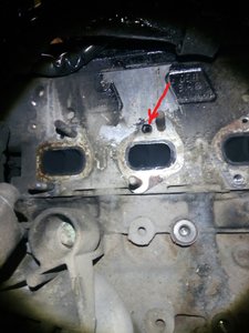

    Всем добрый день. Нужен опытный моторист. На головке в районе выпускного коллектора напротив верхних шпилек есть отверстия. Из одного из них секёт газы и брызжет гумоза похожая на смолу ( как после егр). Можно ли закрыть этот канал, ввернув ввёртыш?

    Если не ошибаюсь конечно! Снимай форсунку на этом цилиндре,и меняй упорную(медную)шайбу и уплотнительное кольцо на форсунке!

    Не ошибаешься ...
    Затыкать автор даже не вздумай

    Ок. А то мне сказали, что это связано с системой ЕГР, и так как у меня она удалена, то можно глушить.

    Вообщем я так понимаю этот канал идёт к форсунке? Главное чтоб было не зря, а то коллектор опять снимать это та ещё мука.

    Да канал идет к форсунке . Меняй уплотнение ее и все наладится .

    Большое спасибо!!!))) Как снял форсунку, всё понял). Осталось как то извергнуть упорное кольцо и собрать пол машины, которая была разобрана для того чтоб снять коллектор. Приятно пообщаться с действительно специалистами.
