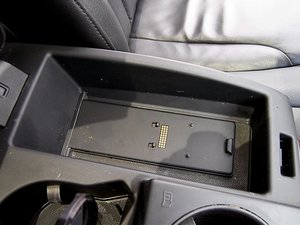

    Извините, что несколько не по теме... Что это за штуковина и где найти трубку(если это под телефон)
    Спасибо.

    Да это под телефон, трубку заказать у дилера либо eBay.de к примеру там я видел

    А номера з/ч не знаете?
